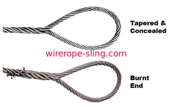

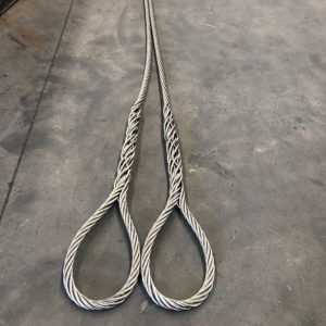

This site has some good pictures for different types of splicing

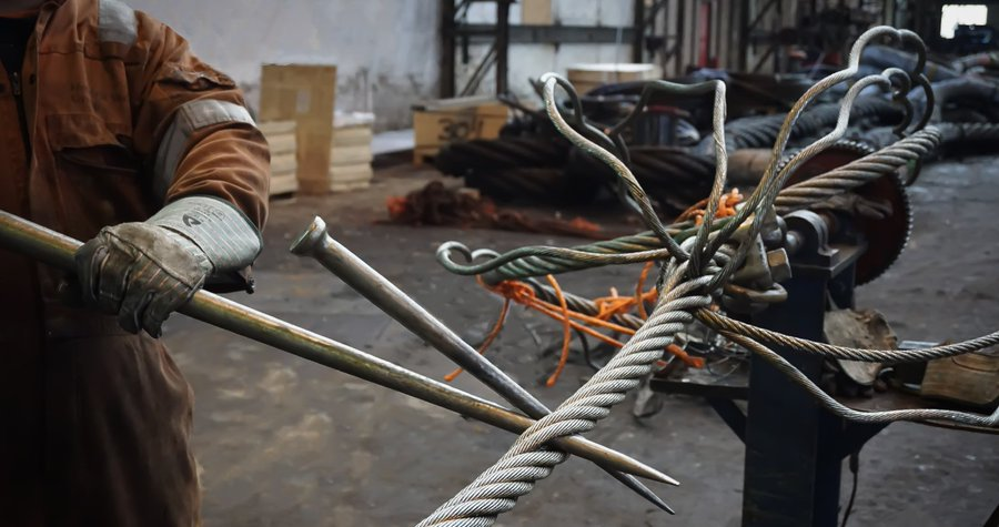

Ho un cavo da 30mm e vorrei provarlo penso che ci voglia un punteruolo o un grosso cacciavite per fare leva e districare e districare la treccia del cavo, devo provare.
